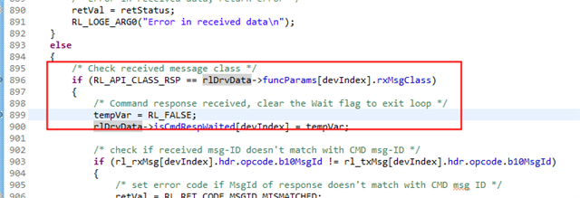

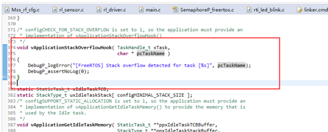

程序固定在这里跑飞,
提示栈溢出,但我在编译器里和linker.cmd里都有改大栈大小,还是不行,
希望能帮忙看下是什么问题,谢谢

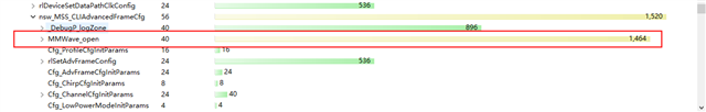

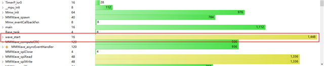

  • 这个占用率是100%   如何调整他的大小?
  • 您好,
    可尝试以下几种方法:
    1. 优化代码:检查wave_start的相关代码,确保它没有冗余或低效的部分。优化代码可以减少wave_start的占用率。
    2. 减少数据量:如果wave_start处理大量数据,可以尝试减少输入数据的规模。例如,可以将数据进行分片处理,或者使用采样的方式进行处理,以减少wave_start的负载。
    3. 使用更高效的算法或库:检查是否有更高效的算法或库可用于执行wave_start的任务。有时候,使用更优化的算法或库可以显著降低占用率。
    4. 增加硬件资源:如果其他方法无法降低wave_start的占用率,可以考虑增加硬件资源
  • 这里面最大的使用量是官方的库函数 MMWave_open 这感觉不太好优化
  • 您好,
    有一些替代的方法来减少对它的依赖或者优化它的使用。
    您可以检查代码中对MMWave_open的调用是否可以进行合并或者批量处理。如果有多个地方都在调用MMWave_open,可以考虑将它们合并成一个地方进行调用,减少不必要的开销。
