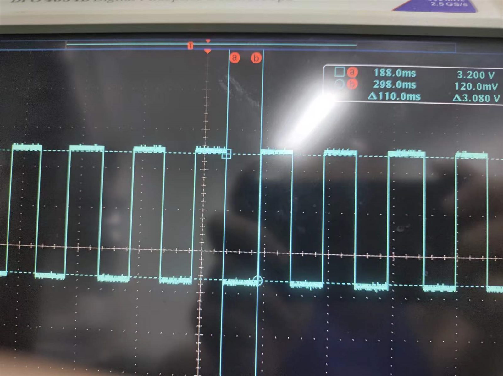

  • 修改程序,在RTI中断中改变GPIO,RTI设置为1ms,每100ms改变一次GPIO状态,发现现象时间间隔不固定

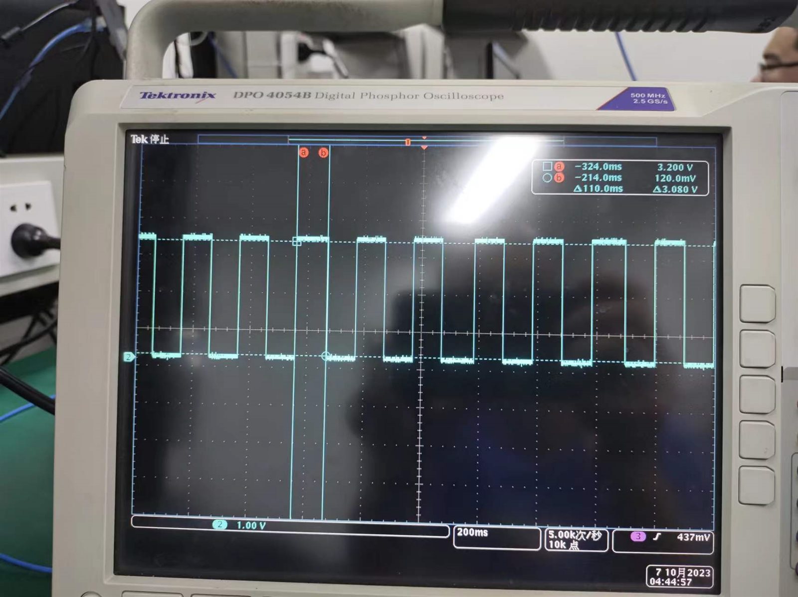

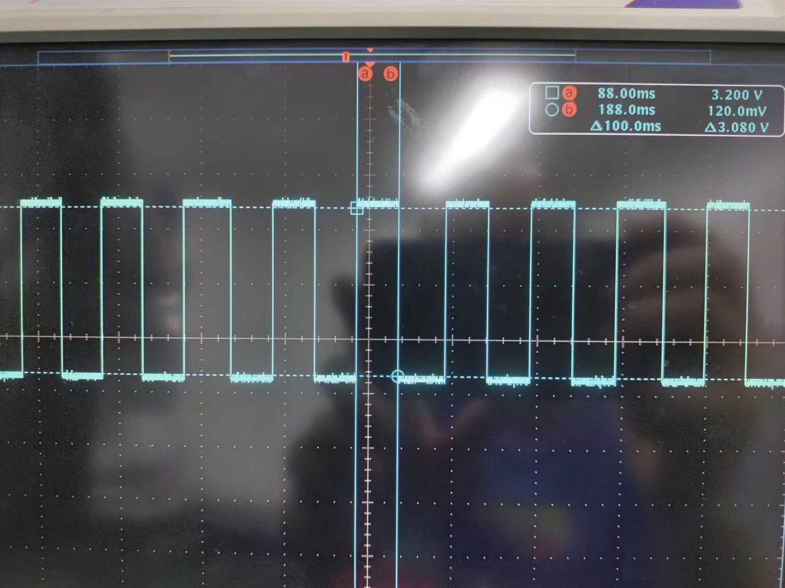

    示波器测量显示如下:
    间隔不是很准确,有100ms的有110ms

  • 您好,
    工程师在 LS3137 HDK 电路板上测试了您的代码:
    但并没有出现您所描述的问题:
    只有每100ms 切换一次。

  • 已经根据您的建议修改代码,分别进行了100M与180M测试,对应的UC Compare分别为4和8,GPIO输出波形是准确的,但是当我集成功能代码到工程中时,波形又不正确,功能代码不涉及RTI的操作,也没有延时操作,当我在正式代码中注释代码至测试代码时,波形依旧不正确,我们还需要继续排查代码
