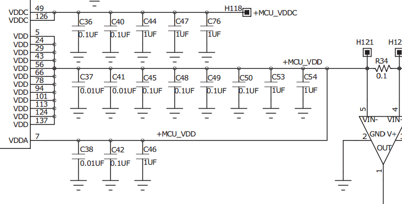

VDDC的脚如果不使用的话直接加104电容接地可不可以?
VDDC的接法如下图所示
如图示VDDC还有另外用+MCU_VDDC供电吗?直接接电容下地可不可以的?貌似这样接地处理设计过现在使用也没见什么问题啊.
VDDC有的是备用的电源,最好都接在一起,有的不接的话,也没事的,不过最好在省略之前,详细的看引脚的介绍
