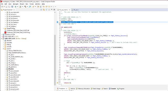

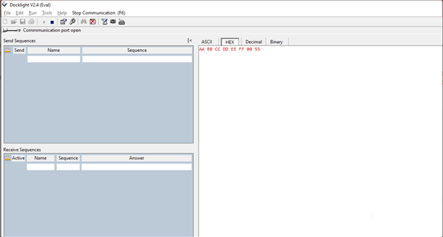

  • 你好,
    工程师创建了一个工程与您的类似但是没有遇到您说的问题:
    串口接收到的数据是一致的:
    下面是这个工程,您可以测试一下:
    7651.FAPI_TEST_LC43.zip
