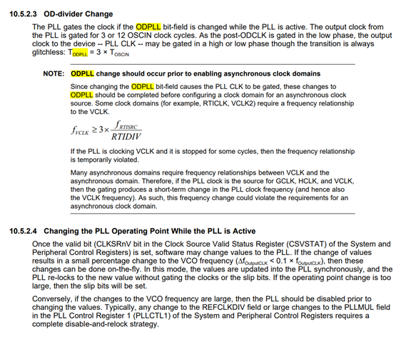

程序从bootloader 跳转到app,直接现象can模块失效,无法接受发送报文,将两者的pll 代码修改为一致,问题解决,请问下为什么不一致会发生错误?求助大佬解惑
