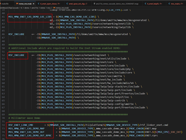

我使用的SDK是mmWave2ChipCascade,主要修改了mmWave2ChipCascade\ti\demo\am273x\mmw\路径下的makefile文件以及.\mms\mmw_mss.mak文件,大致修改如下:
编译报错:
工程中能够找到这些定义,但是不知道为什么没有链接进来,希望能够得到大家的支持,非常感谢

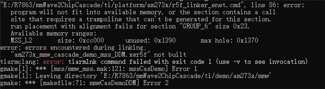

  • 修改了些内容后,目前报了新的错误:
    出错的位置是在这里:
    请问这个要怎么改呢?

    修改了些内容后,目前报了新的错误:
    这个错误提示是代码超过了给分配段的大小,需要在cmd文件里对memory大小进行调整。下面是对这个error的解释。
    https://software-dl.ti.com/ccs/esd/documents/dmed/HTML/10099.html
  • 非常感谢您的回复,看上去是这个样子,现在报错是这样的:
    map文件中也能够看到目前的剩余空间:
    但是要怎么修改cmd文件呢?

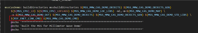

  • 看上去是这个样子,现在报错是这样的:
    请问修改了什么?
  • 就是修改了mmw_mss.mak文件中调用的cmd文件路径
    改成了
    也就是由调用r5f_linker_enet.cmd改成了调用r5f_linker.cmd
  • Hi,
    建议您可以参考下最新版本的SDK,其中memory已进行优化(在linker cmd 文件中)。
