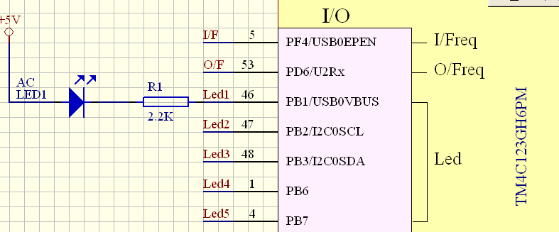

TM4C123GH6PM的PIN口是3.3V的,但接上LED电路用的是5V电源,请问这样的电路设计会不会对MCU的管脚造成影响?
1. LED为电流型驱动器件,所以你没有必要用5V供电,而且这里你用5V供电,用2.2k来限流,电流只有2mA多,驱动常用LED可能亮度不足。
2. 所以建议用3.3V供电,计算电流(3.3-0.6)/R1.
3. 如果一定用5V, 不会损坏芯片,但是会造成漏电和不稳定情况。所以外挂一个三极管,隔开控制
