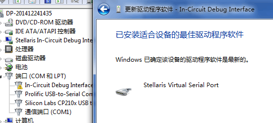

显示安装驱动成功后,还是无法使用(黄色感叹号)
安装最新版的CCS,选择安装所有驱动试试,还有可能是你系统的问题,卸载,然后以兼容模式安装试试
