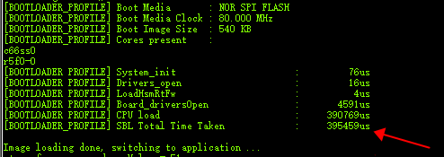

有两个问题请教各位:
1. 我这边运行基于AM2732的mmwave demo,串口打印的启动时间中SBL Total Time Taken,就是上电后到开始运行APP所使用的时间吗?
2. 请问下该如何在程序中获取运行的时间,比如计算运行一段程序或等待一个信号量所使用的时间?

  • 就是上电后到开始运行APP所使用的时间吗?
    是的,您的理解是正确的。
