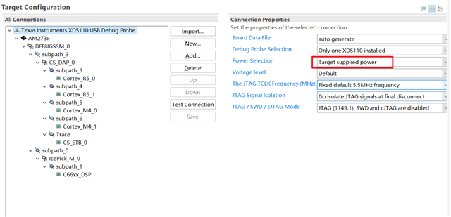

1.ccs的版本是12.5
2.xds110固件的版本时3.0.0.26

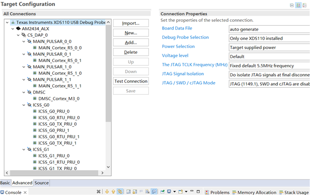

3.CCS的配置如下图
当我点击Test Connection时,报错

我用示波器去测,xds的时钟等针脚并没有输出波形
请问,问题出在哪里呢?

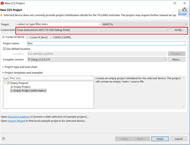

首先问题是这样,我并没有使用xds110连接mcu,仅仅是连接到pc的CCS。
如图所示点击验证,出现上图错误。

我似乎找到了问题所在,
参考链接:e2echina.ti.com/.../tms320f280039c-xds110-aux
我连接了xds110的vtref至3.3,.用示波器测量时钟有波形输出。
所以现在需要确认这个vtref需要连接3.3吗?
The value is '-267' (0xfffffef5).
The title is 'SC_ERR_XDS110_TARGET_SUPPLY'.The explanation is:
The controller could not detect valid target supply. Check target
JTAG connection and/or connection setting specifying voltage level.
从报错信息看,是供电的问题,需要连接。请看下面的网站说明。
https://software-dl.ti.com/ccs/esd/documents/ccs_debugging_jtag_connectivity_issues.html#power-loss
https://software-dl.ti.com/ccs/esd/documents/xdsdebugprobes/emu_xds_target_connection_guide.html
