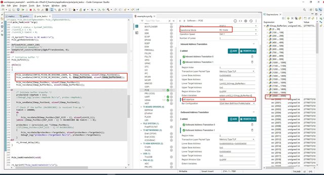

在使用PCIE输出16K数据遇到下面的问题,请帮忙察看是否是这样配置,配置是否有问题,请帮忙解答下,谢谢!!
EP需要有两段BAR地址:
iomap_post  : 0x00000~0x01000      (4K)
iomap_Buffer: 0x04000~0x07000        (12K)
因此,应该有两组Inboun/OutBound。其中一组设置为8K时,能收到8K数据。但是设置为16K时,不能收到8K以上的数据。
(1)8K syscfg配置:
          1. RC配置
          2.EP配置
         EP调试界面可以看到:数组在IOmao_BufferRecv[2047]之后就收不到数据。
                   能收到数据大小=2048 * 4 = 8192 Byte

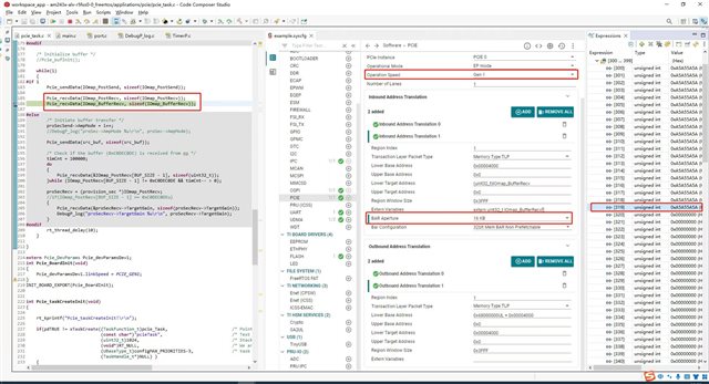

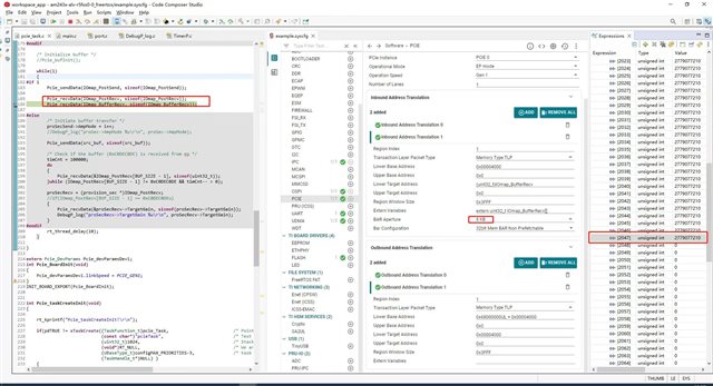

(2)16K syscfg配置:
1. RC配置
1. EP配置
EP调试界面可以看到:数组在IOmao_BufferRecv[319]之后就收不到数据。
                   能收到数据大小= 320* 4 = 1280 Byte
  • 看样子像是涉及到PCIe传输和内存映射,确保以下PCIe设备的BAR地址设置正确,以便正确映射到系统内存
  • 需要怎么设置呢?能给个参考嘛?因为配置用syscfg。只是增加了一个通道,根据映射的范围对于inbound 更改BAR aperture, lower base address , upper base addresses, region window size.对于outbound更改了lower Target Addresse, upper Base Target ,Region window Size其他地方都没有更改。
