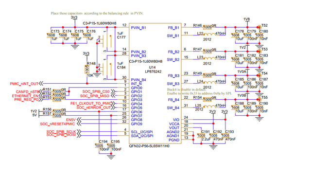

采用了官方提供的AM2732+AWR2243二级联方案,使用PMIC给AM2732供电,但仿真器无法连接到AM2732,CCS会报设备未上电的错误,请问是什么问题?
AM2732+AWR2243的电源启动流程是什么?有没有相关的参考资料?
下图是PMIC的型号
系统的电源启动流程没有。芯片的电源上电顺序,在datashheet里有说明。
