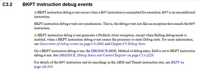

代码中加入BKPT指令之后,希望运行到BKPT代码后能触发监视相关的异常中断,该怎么实现?

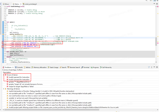

现已在相关手册中搜索到应该是设置DBGDSCR等相关寄存器就可触发Prefetch Abort exception,如下图。

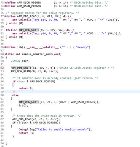

因此我先设置DBGDSCR的MDBGen位置1,用以下代码设置: ,但是只要执行到写相关寄存器就会进入undefined异常或data_abort异常,没法解决,请问我要的效果要怎么实现?

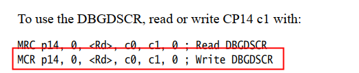

  • 应该怎么设置DBGDSCR寄存器的位0?我用手册上的汇编语言写寄存器DBGDSCR,如图 ,从来没有写成功过,只要执行这个写寄存器DBGDSCR的汇编指令就会进入异常。

  • 如图, ,内嵌汇编会报错,该怎么解决?似乎不认识DBGDSCR
