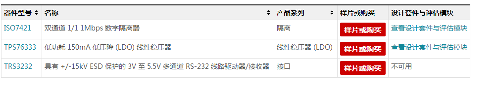

ISO3082DWR 为隔离式 5V 全双工 RS-485 收发器,现在一直在使用效果不错,现在想对RS232的也做,请问IT有没有这种带隔离的RS232?
TI没有直接的232隔离器件,不过给出了方案。232一般用作短距离传输,不隔离的,你也可以用光耦进行隔离
