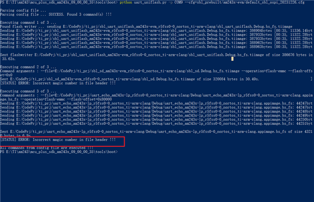

在烧写景象以及app时,发现个问题。如下是默认的烧写cfg
下面是我自己的烧写cfg(此cfg已得到证实,可以在板子上烧写成功并运行app)
另我疑惑的是:
1.“--operation=flash-phy-tuning-data”进行的是何种操作?含义是?
2.后缀是appimage_xip的app镜像是什么作用?我需要烧写进去吗?
3.我的cfg配置对吗?只烧写这三个文件可以吗?

  • 你好,我们在自研am2434-alx已经完成sd烧录,但是app无法启动。
    使用的app为sdk里lp的uart echo案例。已经在243-lp  demo板验证串口有数据输出
    在我们自研板上烧录出现如下错误,但似乎是可以烧写进去的
    请问能否给出指导意见。
    此问题如果解决,我相信也是可以作为一个客户案例:使用unflash工程烧写进SD卡,am243自研板。
  • 您好,我认为有几个方面需要检查和调试:
    1. 确保您的自研板上的SD烧录是正确的
    2. 确保您的自研板上的串口连接和配置正确
    3. 检查您的app在自研板上的编译和烧录过程,确保没有出现错误或警告。
    4. 确保您的自研板和243-lp demo板之间的硬件配置和接线是一致的,以确保串口输出的数据是正确的。
    或者您可能还需要检查一下硬件,有可能自研板自身也有问题,建议您全面的排查
