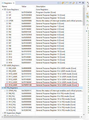

在R5的核上跑freertos的操作系统,进入异常中断后怎么获取进入异常前的PC指针?主要是想知道进入异常的时候程序运行到了哪里。该怎么实现?是不是下图中的R14_USER寄存器就存储了进入异常前的PC指针?如果是的话,怎么获取R14_USER寄存器?

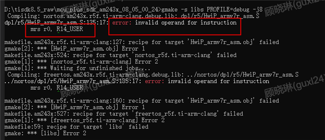

  • 我用内嵌汇编和纯汇编编译都没通过,这个问题和之前问的如何获取psp是一样的问题,报的错都是"invalid operand for instruction",如图 ,所以到底应该怎么获取psp和R14_USER这些特殊寄存器的值?
  • 个人理解R14_USER寄存器应该是用户模式下的链接寄存器,存储跳转到当前函数返回地址。发生异常时,LR值会被保存堆栈中

  • 你提到的内联汇编和纯汇编获取psp的方法都不行,报的就是invalid operand for instruction的错,所以我一直在追问的就是获取psp的正确方法是什么?感觉编译器不认psp
  • 那应该就是不认了
  • 所以要怎么得到psp,是不是应该有别的指令方法?
  • MRS R0, PSP ; 将当前进程堆栈指针(PSP)的值读取到 R0 中
    上述指令将当前进程堆栈指针(PSP)的值读取到通用寄存器 R0 中。
