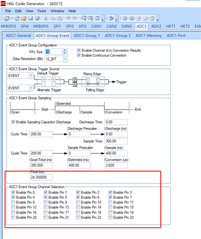

已知ADC有两个模块,ADC1和ADC2,分别在各自的模块中又有三个分组,分别是事件组、1组、2组。
1、请问事件组中的24个通道是怎么来的?查阅了芯片手册并没有发现。
2、在datasheet中也没有发现事件组所对应的引脚,这怎么理解?
2、请问事件组真正的作用是什么,可否给出一些教程?
  • 1. 事件组中24个通道是由ADC内部的MUX实现。这些通道可能是从外部引脚输入的模拟信号,也可能是内部电路产生的虚拟通道。芯片手册中找不到关于这些通道的具体信息是因为它们是特定芯片的内部实现细节
    事件组并不是直接与芯片的引脚相连的功能模块,而是芯片内部逻辑中的一个概念或功能块
    我认为事件组的作用是用于将ADC与其他系统组件进行协作。通过配置事件组,可以在特定条件下触发ADC转换
