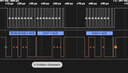

請教一下有關於I2C的用法,目前使用的SDK版本” TivaWare_C_Series-2.2.0.295”,
客戶需要可以在I2C連續傳送2 bytes的資料,目前只找到 “humidity_sht21”的example,
裡面使用I2C_MASTER_CMD_SINGLE_SEND 的方法,只能傳輸一個Bytes的資料。
於是客戶參考Using Feature Set of I2C Master on TM4C129x,文件
裡面的I2C_MASTER_CMD_BURST_SEND_START & I2C_MASTER_CMD_BURST_SEND_FINISH,
方法實現了傳輸2個bytes的資料,

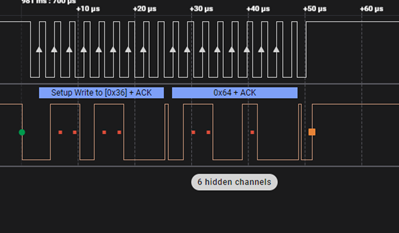

但會出現一個奇怪的問題,
有時候只會傳輸1個byte的資料,另1個byte沒有傳輸出去 (如下圖),

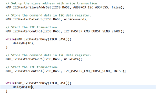

以下是客戶的code,想問的是客戶這樣的使用方法是這確的?
如果有範例可以參考,再麻煩提供一下,
