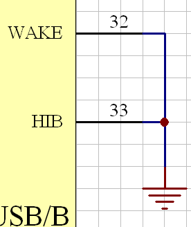

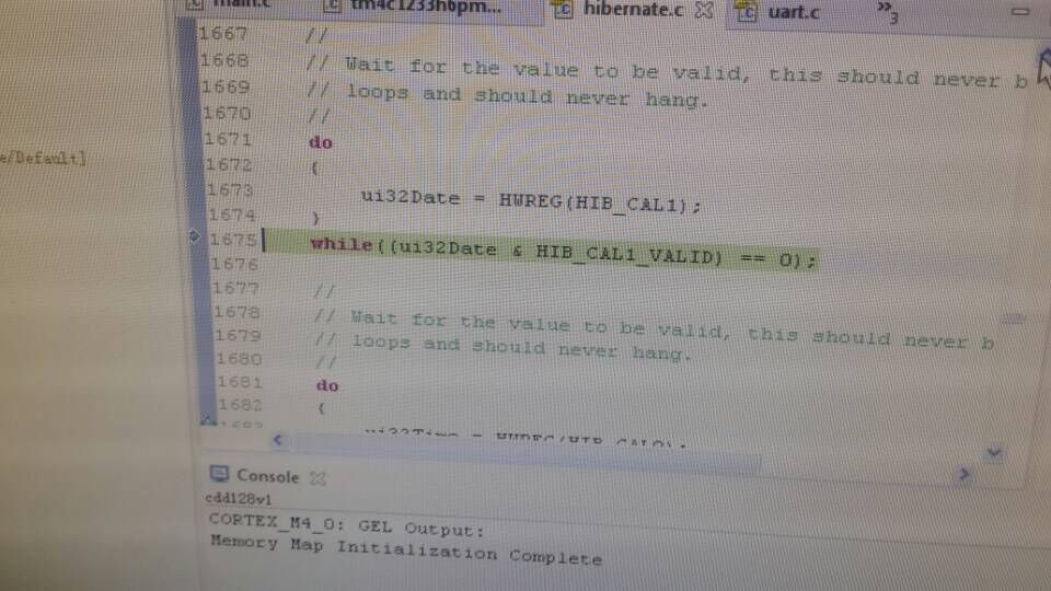

tm4c 1233 的HIB管脚能否接地?如图所示程序去到这里就不能运行了。

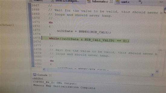

程序运行到如图所示就停了,HIB管脚MCU是直接接了地GND的,请问是否跟这个有关系?
  • HIB是个输出引脚,官方推荐是悬空的。所以,这个引脚的状态是无法读取的,所以,应该对这句程序没有影响,但还是最好悬空,因为你把一个输出引脚强制拉低了,是否可以造成逻辑冲突,也不清楚。
