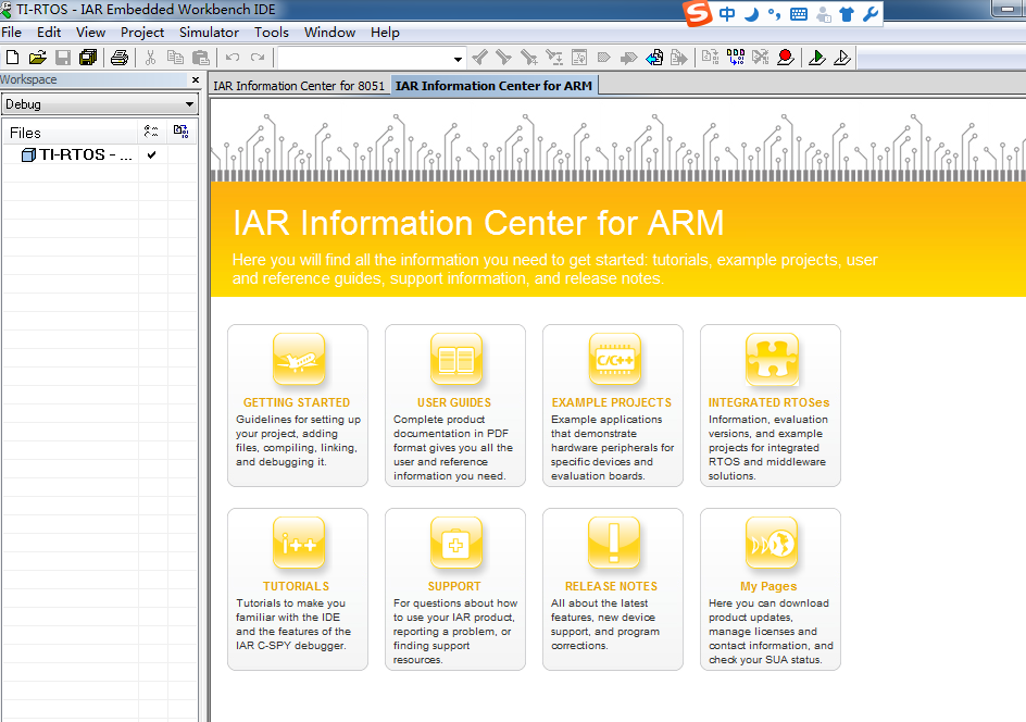

关于IAR for ARM编译器下的TI—RTOS的移植问题
你好,我是在根据移植手册上面来操作的,但是无法
在IAR中找不到关于ti_rtos的工程例子,我在这之前成功安装了tirtos_tivac_2_10_01_38操作系统,同时IAR也是可以正常进行编译的,但是在进行到这一步的时候无法调用出相关的例程。我使用的实验板是EK_TM4C123GXL,
好像现在是IAR和TI-RTOS是没有建立联系,请问怎么样才可以调出这个界面,有什么好的建议或者是参考资料吗??谢谢啊。

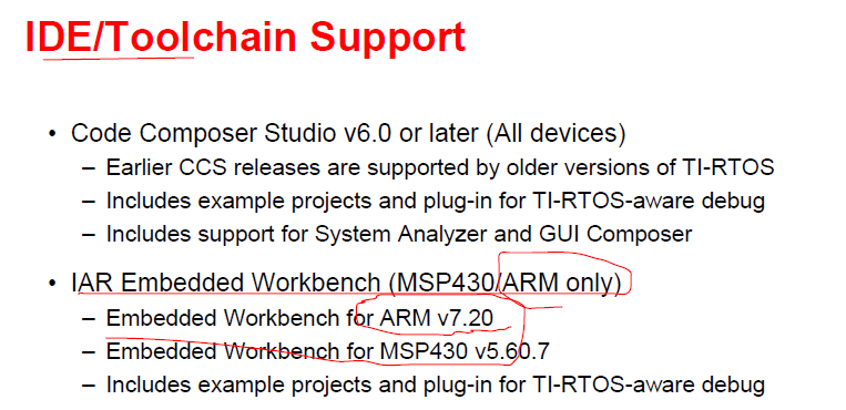

  • 谢谢你,我查看了下您给的文档,里面说是使用IAR for ARM 7.20的版本是可以匹配使用的 ,我之前安装的是6.30的版本,里面无法找到相对应的芯片个操作系统,应该是不支持TI_RTOS。
    请问您这边有关于IAR for ARM 7.20的软件安装吗或者是在那边可以下载到破解版的???谢谢啊!!!
  • IAR for ARM7.2可以直接上IAR的官网下载,至于破解版的网上可搜索一下。
  • 恩恩,谢谢啊。在您的指导之下,现在问题基本上解决了。

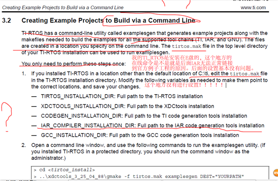

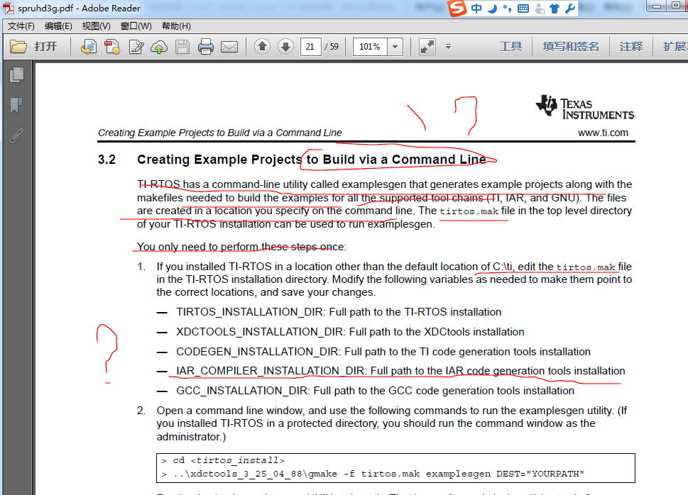

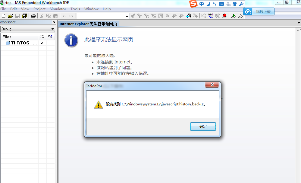

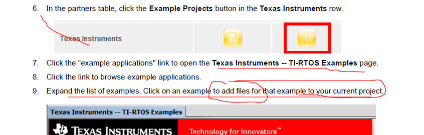

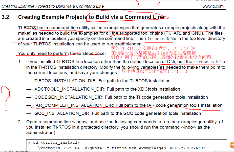

    还有一个问题是我在按照 技术文档进行操作的时候,这个3.2部分不是很明白,然后文件路径没有进行配置。在进行到 的时候,按理来说是要进到TI_RTOS例程网站的,但是却出现了
    请问这是因为前面路径的设置问题吗?有什么好的解决办法,谢谢啊!!麻烦您了!
  •                  您好,尊敬的TI 工程师,非常抱歉耽误您的美好的周末。请问我的下面的一个关于IAR软件的TI_RTOS移植的问题该怎么解决,或者是有什么好的建议吗?就是在您的前面的指导的基础上,现在已经基本上快实现了TI_RTOS的例子的打开,但是在最后的一步中却出现无法链接到官网例程,我想是不是前面TI_RTOS安装的时候还有那一步没有做。
    参考文档图片(如下所示):
                    (1) 现在只有下面图片中的这一步没有做,是不是这一步影响了后面的链接TI_RTOS工程例程????????????

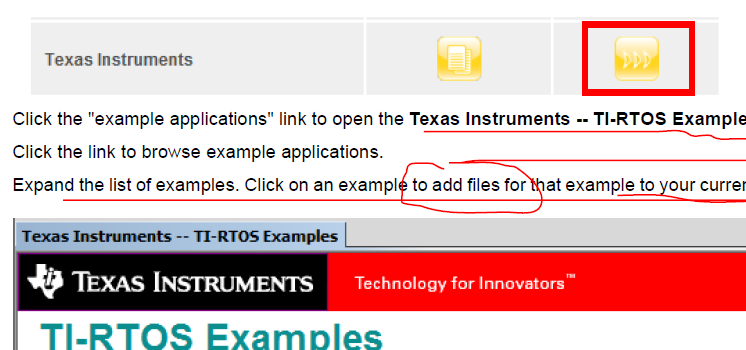

    (2)已经处理到下面图中的部分:
    (3)但是最后出现这样的问题,如下图所示:

  • 你好,
    请把软件包安装在默认的路径下面,不要修改软件包的路径。
    希望我的回答能帮到你。
