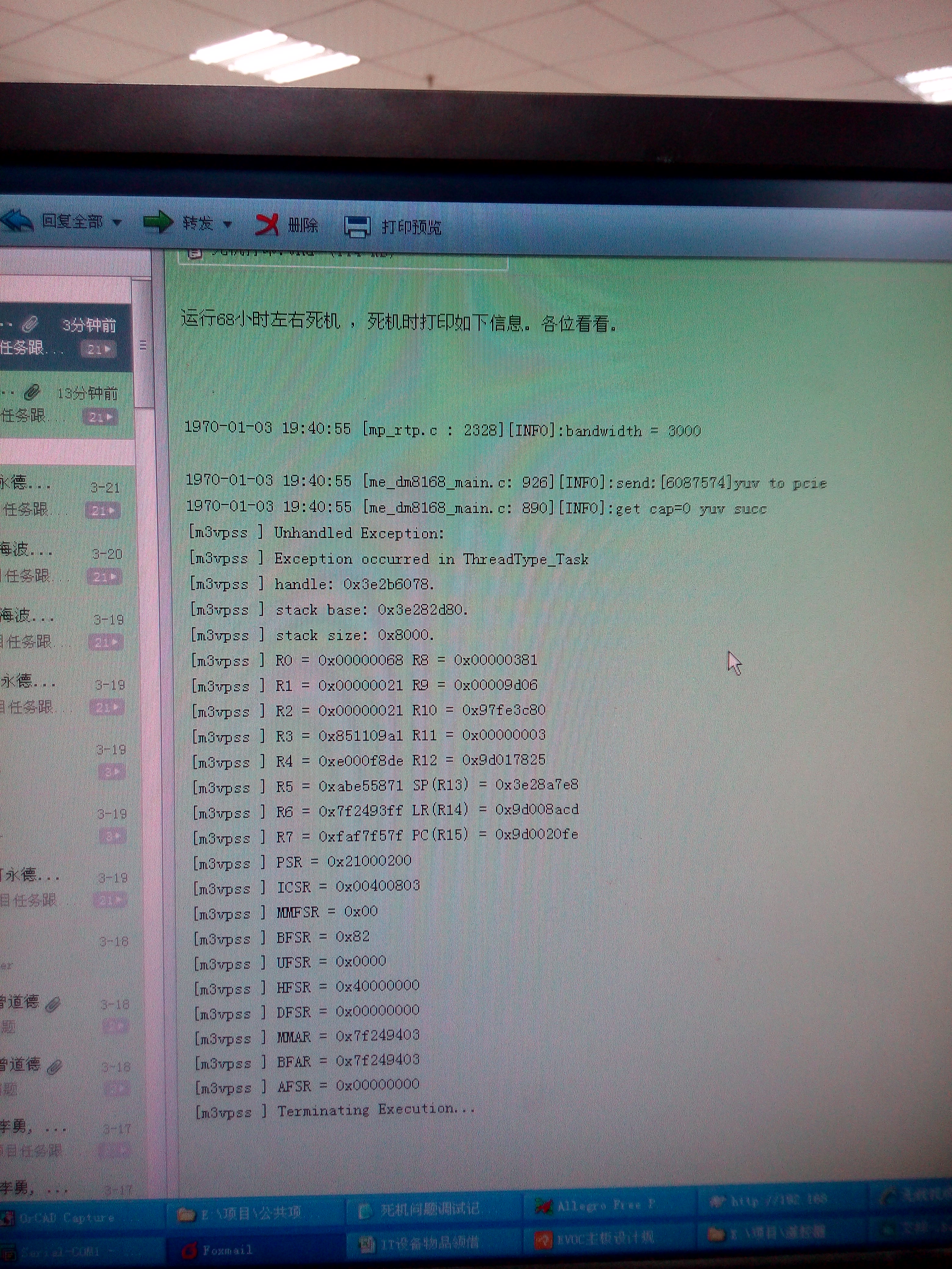

最近公司做了一个视频编解码终端,使用了1个8168,2个C6678 DSP
,8168只做视频的采集和显示, 2个DSP分别做视频的编码和解码 ,他们通过PCIE通道进行数据的交换,
现在8168做稳定性测试时,运行大约30之一个小时就死机,只是8168死机,死机时的打印下附件图中
后来尝试将8168所有的1.8v以下的电源全部升高5%的电压,挂机测试运行了68小时后就死机了。死机时的打印下附件图中。
我的8168的内存跑的频率是796(uboot启动时打印的。)
各位帮忙看看有什么原因引起的死机。
