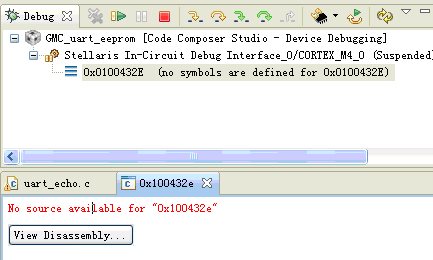

急!TI 的Tiva™︎ TM4C129X Development Board , EEPROM用不了,下载不了程序
Other Parts Discussed in Thread: TM4C129XNCZAD
我用的是TI 原装的Tiva™ TM4C129X Development Board, 芯片是tm4c129xnczad。
想用ARM里的内置EEPROM存储一些东西,从板子带的例子uart echo改的。
发现调用
SysCtlPeripheralEnable(SYSCTL_PERIPH_EEPROM0);
ROM_EEPROMInit();
//ROM_EEPROMProgram(pui32Data, 0x100, sizeof(pui32Data));
//ROM_EEPROMRead(pui32Read, 0x100, sizeof(pui32Read));

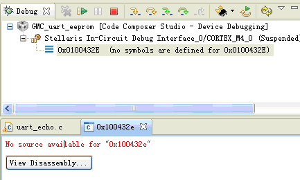

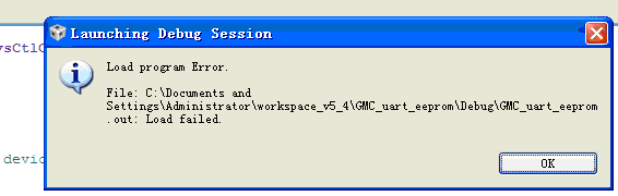

根本无法操作EEPROM,而且程序反复出现下列情况:
(1)程序跑飞
(2)如果再重新下载程序,就出现,下载不了程序
具体程序如下
