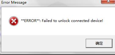

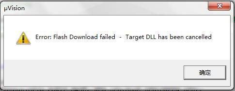

问题:板子一切正常,本可以用keil4正常烧录,用输出的PWM信号控制一个四轴飞行器。
由于是新手操作失误,不知道是因为PWM设置太大(百分之四五十),还是由于用电调给开发板供电(老师说不可以用电调给开发板供电),导致好几块可正常烧录的板子,一旦接上果飞机就再也不能烧录,并提示图片上的错误。
不过接上飞机时,电机是转动的,但是不稳定,刚刚开始学这快板子,准备参加今年的电赛,先在就剩一块能用了,请大神大师能指点迷津,万分感谢!!!

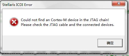

请问为什么会连接IO口啊,如何用IO口烧写啊,用PL2303可以吗?如果是你说的问题该如何解决才能用USB 借口烧写啊??
刚刚发现,开发板通过USB接口连接电脑时电脑的端口没有反应,这是什么原因啊?以前一插上去就会闪一下,然后可以看到差在断口几啊

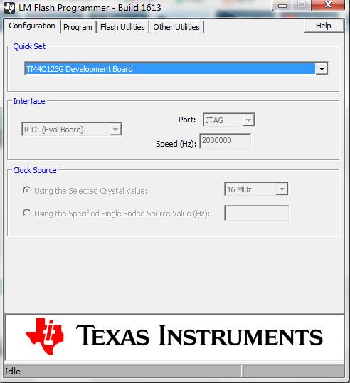

那就是你程序内操作与下载有关的IO了,你仔细看看程序。必须用LM Flash programmer通过串口擦除原来的程序,然后重新下载才可以.软件的下载地址在这里,如果你审核通过了,可以给我传一份,我怎么也审核不过。
http://www.ti.com.cn/tool/lmflashprogrammer?keyMatch=LM%20Flash%20programmer&tisearch=Search-CN-Everything

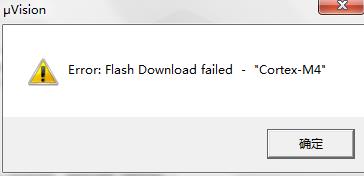

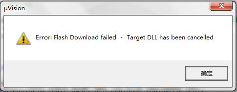

我发现我这有一块板子电脑都不识别USB端口,有一块识别的编译时提示无法初始化设备,看到网上说通过JTAG口擦除flash上内容,请大神指教一下到底该怎么办啊
请问如何擦出啊,还是用LM flash programmer 吗?我板子连到电脑上,打开LM 没有显示连接上,相应的选择宽都是灰的,擦出要用特定的程序吗?
