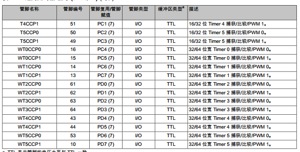

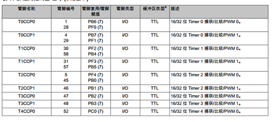

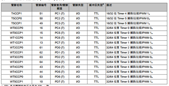

  • 你好!还想继续问下,那个(好像是在PF3口)TRCLK这个引脚是不是能输出时钟频率,而且可调的?如果是的话,那他的初始化设置是怎么样的?或者说有没有这个的例程!?
  • 如果你想输出可调时钟频率的话,用自带的PWM是个不错的想法,需要用到的引脚如下
  • PWM的例程如下

  • 非常感谢你的回复,那其实我还是想知道TRCLK这个引脚是干什么的,手册上是频率跟踪输出口?
    然后就是
    ROM_GPIOPinTypePWM(GPIO_PORTH_BASE, GPIO_PIN_0);这句我换为PD0口,时钟都初始化了,
     ROM_PWMGenConfigure(PWM_BASE,
                        PWM_GEN_0,PWM_GEN_MODE_UP_DOWN
    | PWM_GEN_MODE_NO_SYNC); 这句就跳到ISR_FAULT里!
  • 现在才看到你的这个帖子,这个TRCLK应该是调试时候用的,对接内核调试的。不能直接输出固定频率的信号的。
