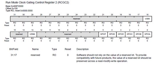

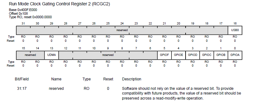

EK-TM4C123GXL launchpad的blinky例程,RCGC2寄存器的使用
SYSCTL_RCGC2_R = SYSCTL_RCGC2_GPIOF;
ui32Loop = SYSCTL_RCGC2_R;
其中blinky的程序中由上面两句,SYSCTL_RCGC2_R = SYSCTL_RCGC2_GPIOF;是使能PORTF时钟,是对RCGC2寄存器bit5作置1操作。
但是bit5的register type是RO:Software can read this field. Always write the chip reset value.只能写其reset值,而寄存器的Reset值是0.
那为什么在blinky的程序中
#define SYSCTL_RCGC2_GPIOF      0x00000020  // Port F Clock Gating Control
给PORTF所在的bit5置1了呢?我哪里理解错误了?
