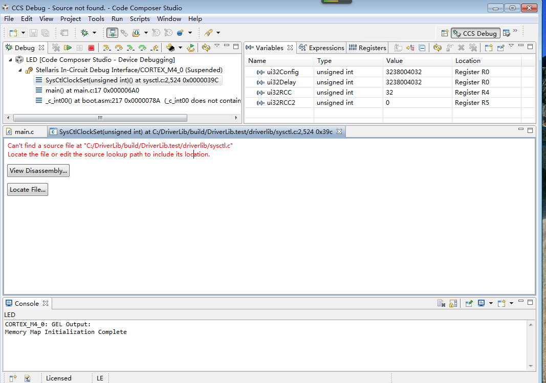

但每次单步调试,会遇到附件中的问题

  • 按照你的说法,你TIWARE的路径放在了E盘中,但是CCS的配置中,按照你给的图片,是在C盘中找这个sysctl.c这个文件的,建议
    1.把TIVAWARE装到默认的c盘中,TI的包最好都按默认路径安装
    2.修改CCS的包含路径配置
