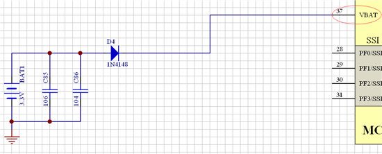

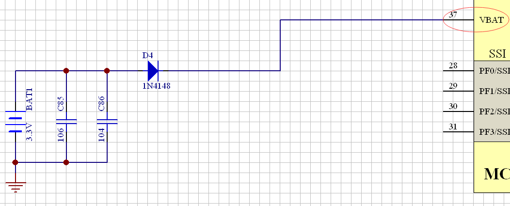

如题:请问在使用用TM4的RTC的时候,为了在掉电时仍保存数据,如图所示的BAT管脚增加电池的接法是否适当?

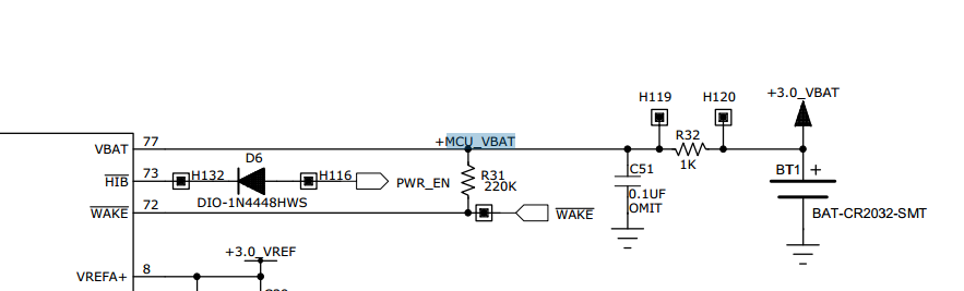

这么做也可以,但最好串个电阻,官方的原理图上就是这么干的
下面通过R31连接到HIB管脚的那些部分不连接没影响的吧?
不使用WAKE的话,是不影响的。
最好还是连接,以免误触发wake信号
