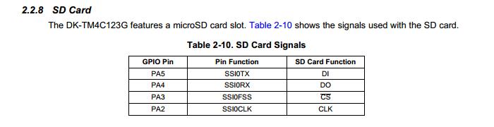

  • 你好  请问 无线模块与TM4C123 是怎么连接的 ?有没有电路图啊?求分享 谢谢
  • GPIOPinConfigure(GPIO_PA2_SSI0CLK);
        GPIOPinConfigure(GPIO_PA3_SSI0FSS);
        GPIOPinConfigure(GPIO_PA4_SSI0RX);
        GPIOPinConfigure(GPIO_PA5_SSI0TX);
  • 这是SSI的配置 那么与24L01模块怎么接线的 谢谢
  • 兄弟 你的无线模块是怎么和tm4c123连的?求电路图啊,谢谢
  • 刚接触这个板子 ,没有原理图,能告诉我NRF24L01模块是怎么和TM4C123 具体引脚连接的吗?谢谢
  • SPI的四根线连在一起,其他几个引脚接IO就OK了。如果IO模拟的话,随便接IO可以可以的。
    给你个其他模块的接线方式
  • spi的4根线与nrf24l01的连接能具体一点吗?拜托拜托,
  • 找到TM4C123x的四根线,连上,另外几个引脚随便连接IO即可。SPI的四根引脚可以参考下面这个图
