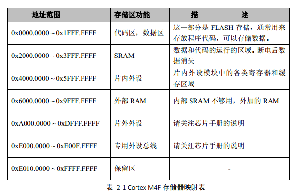

为了使同一系列的处理器有更好的兼容性, Cortex M4F 的内核存储器映射是按表 2-1固定分配的。Cortex M4F 的地址空间中, 0~0.5G 之间的空间被分配(一般称为映射)为 Flash 空间,0.5G~1G 被映射为 SRAM。因为 SRAM 是易失性存储器,系统刚上电时, SRAM 中没有内容,因此系统必须从 Flash 开始启动。Flash 空间起始地址处必须存放异常向量表( Exception Vector)。 异常向量表与其它单片机中的中断向量表功能类同,只是异常比中断的含义更广。向量表是在内存指定位置上的一张由多个单元组成的表, 表中的每个单元都对应着某一种异常, 也事先按约定的顺序排好,这样,每个异常对应的向量表的位置在硬件上是固定的。 当某个异常产生时,我们需要程序自动跳转到异常处理程序所在的位置。 但系统不知道这个位置,所以我们将这个地址放在异常向量表里,系统知道异常的类型,根据类型找到向量表中与此类型对应的异常向量单元。 向量单元在 Tiva 中由 4 个字节组成, 用来存放程序地址信息。
系统复位时, 向量表的地址是固定在 0x0000.0000 的,具有系统级权限的软件可以在程序代码开始运行后修改向量表的起始地址。 修改的方式是通过软件设置 NVIC 中的向量表偏移寄存器( NVIC_VTABLE, 0xE000ED08), 向量表的地址可以修改为 0x0000.0400 到0x3FFF.FC00 之间的位置。注意: 修改后的起始地址是 4 的倍数,用于 32 位齐, 同时留下 1024 字节的表空间。Cortex M4F 系列单片机硬件启动原理如下:硬件复位时, NVIC_VTABLE 复位为 0,向量表默认位于 Flash 空间起始地址处( 0x00000000)。内核读取向量表第 1 个单元设置主堆栈( SP_main),读取第 2 个单元设置 PC 指针,之后跳转到复位处理函数中运行。 复位处理函数获得系统的控制权, 复位处理函数通常就是系统的用户应用程序。 这就是没有BootLoader 时系统的调用应用程序的方式。

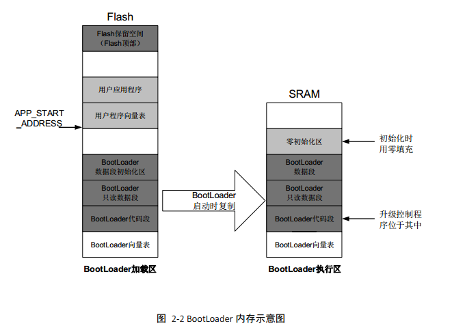

配置完向量表并初始存储空间后, 启动代码复制 BootLoader 代码到 SRAM。 由于BootLoader 的作用之一,是提供运行时修改 Flash 的功能。而由于 Tiva 系列单片机具有单周期的 Flash 读写能力,因此默认的代码段本身就位于 Flash 中。这样,如果内核直接从Flash 中加载修改其自身的指令,则既容易造成时序上的混乱,又有可能因 Flash 中某些关键指令被修改而导致整个系统崩溃。针对这个问题, Tiva 系列单片机采取的方案为:在SRAM 中建立 BootLoader 的映像,即把 BootLoader 复制到 SRAM 中,然后从 SRAM 运行代码来修改在 Flash 中的代码。 图 2-2 所示。
这样,执行代码的位置( SRAM)与修改操作的目标( Flash)相分离,一定程度上保证了软件升级的可靠性和安全性。这样的存储器映射允许修改 Flash 的全部代码。此外,BootLoader 也提供了保护机制,用于保护 Flash 中的 BootLoader 代码本身,以及 Flash 空间顶部的一段存储区(保存即使 Flash 升级也不需要擦除的代码)。除非相应的配置选项使能,否则,这两段代码不可随意修改。

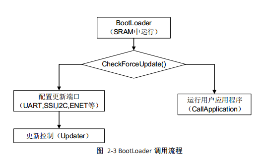

在 SRAM 中映像建立完毕并开始执行后, BootLoader 将调用 CheckForceUpdate()来决定运行 Application 还是 Updater。 CheckForceUpdate()会检测应用程序是否有效并检测用户配置的专用于升级的 GPIO 端口是否出现规定的电平特性。应用程序是否有效的判断依据是:( 1)堆栈指针是否指向一个有效的位置(这个位置应当在 SRAM 里, 即指针值应当是 0x2xxx.xxxx);( 2) 复位处理程序的地址是否是一个有效位置(这个位置应当在 Flash里, 地址应当是 0x000x.xxxx, 而且必需是偶数)。 上述两个条件都满足, 表示应用程序有效。如果用户没有在 BootLoader 的配置文件 bl_config.h 里配置检测 GPIO 管脚(通过ENABLE_UPDATE_CHECK 来配置),且应用程序有效, BootLoader 就选择执行用户应用程序。 反之,只要应用程序无效, 或用户要求检测 GPIO 某管脚( 通常那个管脚接一个按钮) 且此管脚电平符合要求( 一般设计成按钮按下), BootLoader 执行升级程序。( 默认复位时 PB4 引脚为低则运行 Updater,为高则运行 Application),如图 2-3 所示。引脚的选择及其极性的意义可在配置文件中修改
由 BootLoader 加载 Application,与系统复位后直接加载 Application 有所不同。区别在于,在运行 BootLoader 的系统中, Application 的向量表并不位于 Flash 起始地址处。Application 有自己的向量表,且不与 BootLoader 共用向量表。这样做的目的,就是将BootLoader 本身与 Application 分离开来,使两者具有一定的独立性。这也是由实际应用决定的: BootLoader 需在系统投入使用之前编译完成并通过 JTAG 口或其它方式烧写进单片机,而 Application 作为 Flash 的升级程序,则通常在系统运行一段时间后才编写完成。
向量表能够分离,关键在于向量表偏移寄存器( NVIC_VTABLE)的使用。在硬件启动时,该寄存器会被复位为全 0,即向量表位于 Flash 空间起始地址处;当 BootLoader 在SRAM 中建立映像之后,该寄存器被设置为 0x20000000,表示向量表位于 SRAM 空间起始地址处;如果选择执行 Application,那么该寄存器又被设置为 APP_START_ADDRESS(默认为 0x800,即 2K),表示用户应用程序的向量表位于 Flash 空间 BootLoader 以上的某一地址处( BootLoader 的代码量不能超过 APP_START_ADDRESS)。
