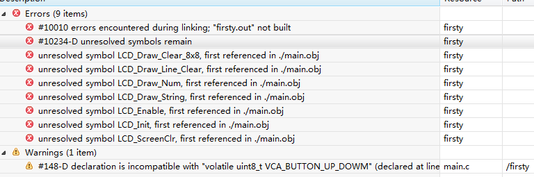

使用LCD函数错误
看上去像是LCD有关的库木有被正确include进来
你的配置问题,工程就没配置OK,看看官网给的例程,是如何配置的了。
