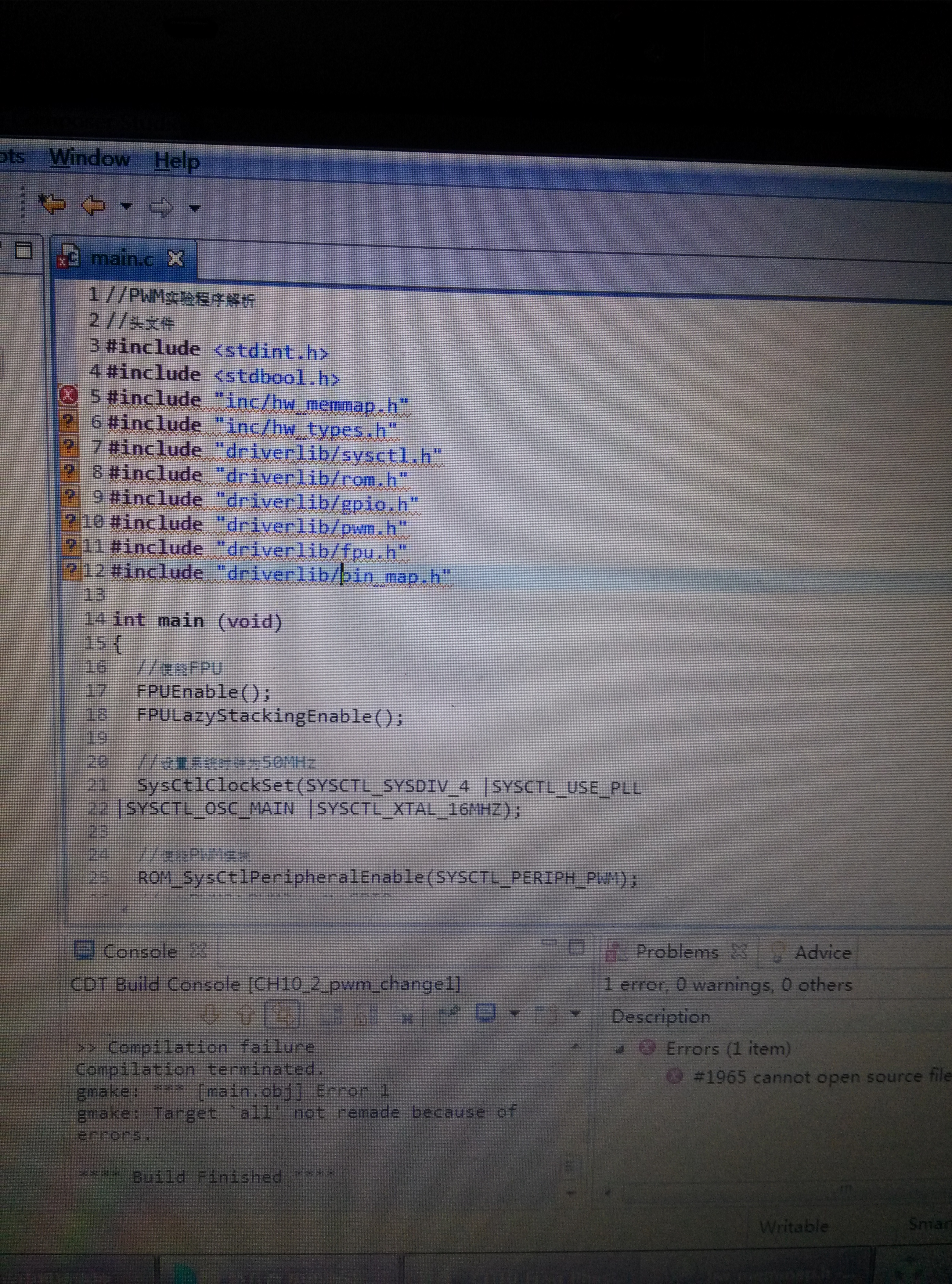

TM4C123g,在使用PWM例程时,头文件处出错打不开
Other Parts Discussed in Thread: TM4C123GH6PM

配置了路径,其他程序能正常运行,使用这个的时候,显示“#include "inc/hw_memmap.h"”错误打不开,我特意找了下,在包含的路径下啊。
  • 那个芯片的宏定义在CCS中配置了没有。估计是那里没有配置。

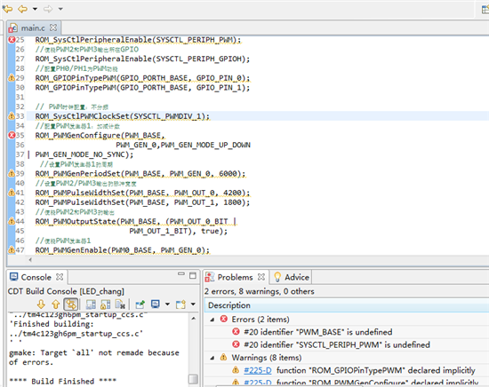

  • 第一个已经解决、、、
    忘记预定义了、、、

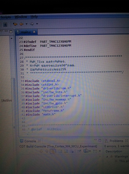

    PART_TM4C123GH6PM
  • 看看我发表的那个帖子,清华大学的那个PWM的例程。
  • 建立工程了,请问PWM_BASE和SYSCTL_PERIPH_PWM应该定义什么?

  • 你那些提示没定义的,应该就是都在pin_map中定义了。
