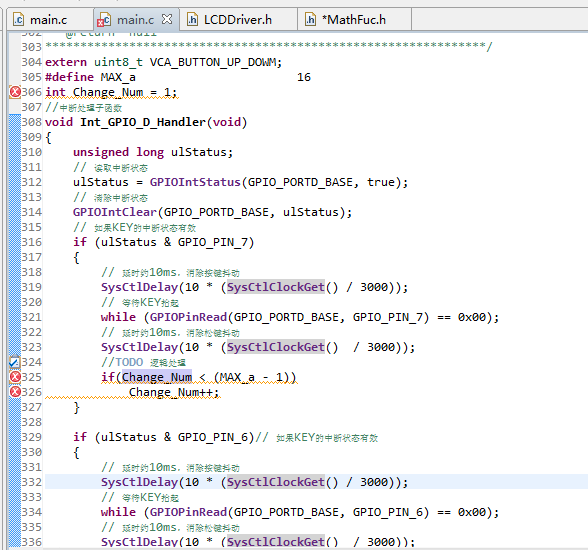

    试着更改SAMPLE_FREQUENCY(原定义为10000),将它与按键S1,S2结合,结果失败了.
     * @brief	LCD模块按键响应中断 PC7 对应的为按键S1
     * @param	null
     * @return  null
    extern uint8_t VCA_BUTTON_UP_DOWM;
    #define MAX_a      					16
    //中断处理子函数
    void Int_GPIO_D_Handler(void)
    	unsigned long ulStatus;
    	// 读取中断状态
    	ulStatus = GPIOIntStatus(GPIO_PORTD_BASE, true);
    	// 清除中断状态
    	GPIOIntClear(GPIO_PORTD_BASE, ulStatus);
    	// 如果KEY的中断状态有效
    	if (ulStatus & GPIO_PIN_7)
    		// 延时约10ms,消除按键抖动
    		SysCtlDelay(10 * (SysCtlClockGet() / 3000));
    		// 等待KEY抬起
    		while (GPIOPinRead(GPIO_PORTD_BASE, GPIO_PIN_7) == 0x00);
    		// 延时约10ms,消除松键抖动
    		//TODO 逻辑处理
    		if(num2 < (MAX_a - 1))
    			num2++;
    	if (ulStatus & GPIO_PIN_6)// 如果KEY的中断状态有效
    		// 延时约10ms,消除按键抖动
    		// 等待KEY抬起
    		while (GPIOPinRead(GPIO_PORTD_BASE, GPIO_PIN_6) == 0x00);
    		// 延时约10ms,消除松键抖动
    		//TODO 逻辑处理
    		if(num2 > 0)
    			num2--;

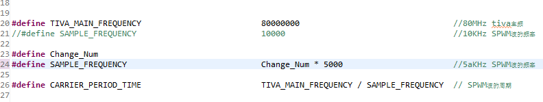

    #define TIVA_MAIN_FREQUENCY       80000000        //80MHz tiva主频
    #define SAMPLE_FREQUENCY          10000         //10KHz SPWM波的频率
    #define CARRIER_PERIOD_TIME       TIVA_MAIN_FREQUENCY / SAMPLE_FREQUENCY // SPWM波的周期
    我想改变SAMPLE_FREQUENCY ,使它能随按键变化,而不是每次都手动改动程序。让他SAMPLE_FREQUENCY   =    N(已经实现了N随按键和滚轮变化)* SPWM_FREQUENCY。
    可是没能成功,N在变(显示出来的)可是出来的PWM频率没变。
    新手求教~~~~

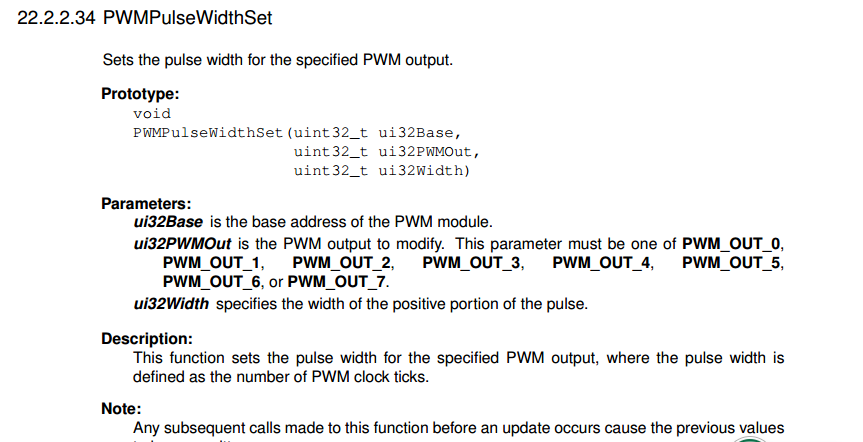

  • 那就说明,PWM的频率不是通过这个改变的。正确的做法是,你找到操作PWM频率寄存器的函数(在那里修改了),或者应该是在中断中改变的。应该是在这个函数中设置PWM输出宽度的
  • 真的很谢谢~~
    不过我有想到过这个,也特意看了下,
                   // 设置PWM生成器和生成周期
                   PWMGenPeriodSet(PWM0_BASE, PWM_GEN_3, CARRIER_PERIOD_TIME);
                  // s设置占空比
                  PWMPulseWidthSet(PWM0_BASE, PWM_OUT_6 | PWM_OUT_7, CARRIER_PERIOD_TIME / 2);
    而上面的楼层也提到了CARRIER_PERIOD_TIME = 主频 / SAMPLE_REQUENCY.
    在改动的时候仅仅是将SAMPLE_REQUENCY改动了下,使它不为定值,那么按理说应该会影响到最终生成的PWM波啊。。。。
    毕竟在我做改动之前,也是只需要更改SAMPLE_REQUENCY的数值(手动更改程序.h中定义的数值)而已,其他的是能传递过去的。
    以前学的C和51,对这个刚入门, 是否只改动在main.c中定义 SAMPLE_REQUENCY,并使CARRIER_PERIOD_TIME = 主频 / SAMPLE_REQUENCY是不够的,还得在其他地方修改?
    请问我可以加你的Q聊吗?
    QQ:1025173868
  • 私人qq还是算了吧,有问题在论坛提问就好。看了看你的程序,想法是没错的,但是你的框架搭的有漏洞,外部中断中居然有延时,你需要做的是
    1.找准PWM宽度的设置,到底是如何改变的,确保你找的公式正确
    2.按键的驱动写好,最好用状态机,或者延时检测完毕,再给一个修改标志
    3.写好按键和PWM改变的配合流程。
  • 回看了程序,改动后不知为何显示白屏了。
    将Timer0在中断中的0A改为了0B,然后又加了上图所示定义,现在做到的仅仅是更改SAMPLE_FREQUENCY,SPWM_FREQUENCY(打算使SAMPLE_FREQUENCY= N * SPWM_FREQUENCY),CARRIER_PERIOD_TIME,同时按比例改变,那么Timer0能出来所想要的频率,
    可是一旦写函数,新的SAMPLE_FREQUENCY却没能返回到程序里的SAMPLE_FREQUENCY中去;
    求教,到底应该怎样写才能使它能正确地赋值过去、、、、、
    PS:有些地方理解地还不是很到位,多多包涵~~~
    1.因为不止一个地方用到了SAMPLE_FREQUENCY,所以想的是不动SAMPLE_FREQUENCY所在的地方,只是加一个函数,使其能返回一个新的SAMPLE_FREQUENCY值,这些新的值再赋值给原本用到SAMPLE_FREQUENCY的地方;
    2.改变了下按键控制的方式,显示、N值随按键/滚轮变化、PWM频率随定义里的值改变而改变这些都已经做好,所以只剩能正确赋值!
    (1)
    // 8K Hz响应
    ROM_TimerLoadSet (TIMER0_BASE, TIMER_B,
                              ROM_SysCtlClockGet() / SAMPLE_FREQUENCY);
    (2)
    // 设置PWM生成器和生成周期
     // s设置占空比
    (3)
    ROM_PWMGenPeriodSet (PWM0_BASE, PWM_GEN_3, CARRIER_PERIOD_TIME);
    ROM_PWMPulseWidthSet (PWM0_BASE, PWM_OUT_7, SIN_TABLE[SinTable_Index]);
  • 用野蛮的方法使SAMPLE_FREQUENCY随按键的改变而改变了,但是!!!!这样的野蛮方法导致整个.c文件中含有SAMPLE_FREQUENCY只认最前面定义的初始值,而不是变化后的SAMPLE_FREQUENCY!
    果然还是得用函数令SAMPLE = N * SPWM,CARRIER_PERIOD_TIME=主频/SAMPLE,然后将新的SAMPLE给到所有涉及到这两个变量的地方。
    但是我试了下,仿照程序中原有的程序去做,没能做到新的SAMPLE赋值给原有的3个地方。
    又看看了,尝试在Init_Timer0_SPWM那儿加个中断(貌似Gu之前就是这个意思。。。?可惜因为不会写中断,总是偏离方向、、、)

        // cycle.  Else, reset the duty cycle to 0.1% cycles.  Note that 64 is
        // 0.01% of the period (64000 cycles).
        if((PWMPulseWidthGet(PWM0_BASE, PWM_OUT_0) + 64) <=
           ((PWMGenPeriodGet(PWM0_BASE, PWM_GEN_0) * 3) / 4))
            PWMPulseWidthSet(PWM0_BASE, PWM_OUT_0,
                             PWMPulseWidthGet(PWM0_BASE, PWM_OUT_0) + 64);
        else
            PWMPulseWidthSet(PWM0_BASE, PWM_OUT_0, 64);

    。。。。。。。。以下是我说道的改变了CARRIER_PERIOD_TIME就改变了PWM输出频率的地方:
    void Int_Timer0A_Handler(void)
    //	start0 = ROM_SysTickValueGet();
    	ROM_TimerIntClear (TIMER0_BASE, TIMER_TIMA_TIMEOUT);
    	ROM_TimerEnable (TIMER0_BASE, TIMER_A);
    	add_phase_step = Phase_step_N * Sample_Index + Delay_phase;   //微调相位指针
    	Sample_Index++;
    	SinTable_Index = (int) add_phase_step & 0x7FF;
    	//ROM_PWMGenPeriodSet (PWM0_BASE, PWM_GEN_3, CARRIER_PERIOD_TIME);
    	//ROM_PWMGenPeriodSet (PWM0_BASE, PWM_GEN_3, 40000);
    	ROM_PWMGenPeriodSet (PWM0_BASE, PWM_GEN_3, 80000000 / SAMPLE_FREQUENCY);

    占空比的问题已经解决了、、、觉得直流电机貌似就是个滚轮改变占空比的程序,所以就直接参照它做好了。。。。
    一开始是不知道频相跟踪实验里怎样影响到生成的SPWM波的频率,只是老师给了个任务让做这个,随着多看看程序,把问题简化到了改变Timer0的响应频率,也就是SAMPLE_FREQUENCY,在社区的另外一个帖子我也这样问了、、、、、
  • 很谢谢你一直耐心的回复,已经成功地两种方法实现改变了~~ 如果时间够,我打算尝试下TI高校培训用的菜单模式,把两种方法做成lab1,2,再将滚轮改变PWM占空比的实验和频相放主菜单~ 希望层主不要嫌弃,如果看懂了那程序,能一起探讨下~~~~ 我知道跳得太快,因为并不是自己在玩板子,时间很紧………………
