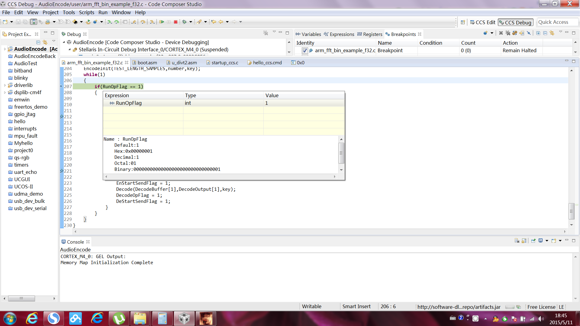

如图,用if判断值是否为1,明明显示是1,而且这个值我设置为1,但是就是进不去if里面的语句,我实在是无法理解。
问题已解决,通过看反汇编到吗,发现汇编代码依着循环判断R0的值,但是从没更新R0,之前也怀疑可能是被优化了的问题,所以吧编译器优化关了,但是还是不行,最后是加volatile关键字解决的,难道关了优化,还是会被优化,但是每次从内存读取不知道是否会影响速度。
确实默认还是会启动部分优化,所以你需要每次都重新读写的变量还是加volatile来保证比较好。
