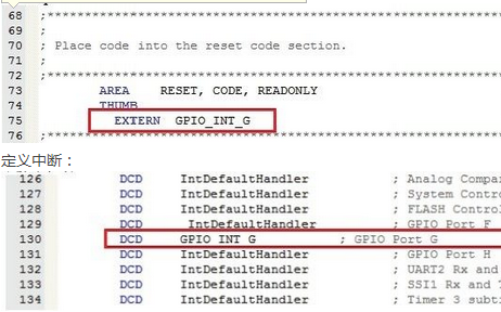

  • 你的这个中断,在启动文件中申明和定义了木有,估计没有吧
  • 这个我定义了  就是进不去中断

  • 申明了木有,如果都OK了,那就是你不满足进入中断的条件吧?跟踪中断标志看看,看看程序跑到哪里了?
  • 我追踪了寄存器值发现是I2CSlaveIntEnableEx(I2C0_BASE, I2C_SLAVE_INT_DATA); 这个语句没有执行成功,把它放到从模式使能之后,中断触发了但是到while循环那卡住了,在while循环之前加个打印语句就好了,不加就会卡到while循环,这是什么问题?
  • 好奇怪的问题,你把打印语句去掉,加个延时看看,是由于时间不够呢,还是和printf中的语句有关了。
  • 应该和延时有关,I2CMasterControl和while循环之间要有个延时,关键是while阻塞等待中断为什么不行, 在while循环里加格延时也可以,感觉好奇怪。
