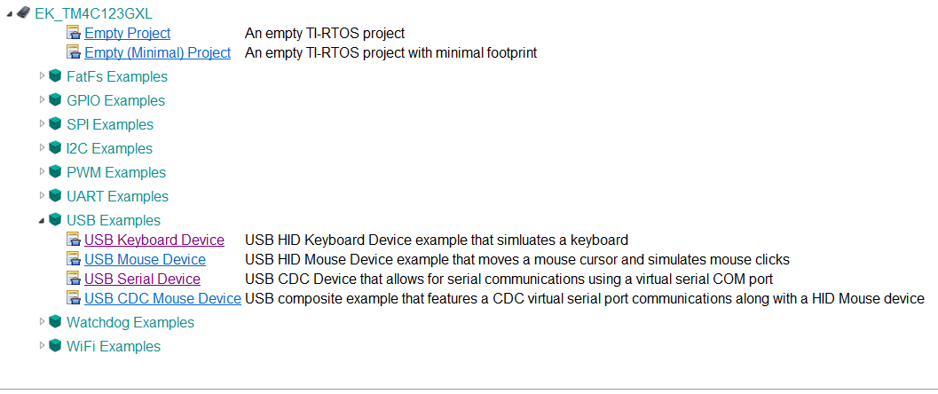

           你好,尊敬的ti技术工程师。最近在做关于TIvaC.Launchpad实验板的USB实验,如图所示,紫红色的标识的例程 主要是依照这个官方例程进行的操作。但是在看完代码之后,熟悉以一段时间,不知道具体的在实验板上如何实现的。请问关于键盘的USB模拟需要做些什么?需要加上一些一些外部期间吗?怎么和实际的键盘连接起来进行模拟实验?

  • 模拟键盘的例程,应该是将Tiva-C的launchpad模拟成一个键盘,然后铜鼓USB接到电脑上,来实现HID的功能。
  • 谢谢您的解答。但是目前我的launchpad实验板是只有两个按键可以使用。我们日常使用的键盘上面有许多按键,我的想法是怎么样可以实现外接一个键盘,或者是接一个鼠标,然后是通过USB接到电脑上面,实现HID(人机接口设备)的功能。理想的状态是效果像是我们在Windows系统上使用鼠标键盘一样!!
    谢谢啊!
  • 你直接接个键盘和鼠标,直接被电脑识别了。USB模拟键盘,是指把TM4C123当成咱们一般键盘的主控芯片,板子上的按键当做键盘上的按键来实现的。按键可以模拟任何键盘上的按键,你嫌两个少的话,你可以外接个4*4矩阵键盘.

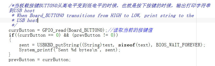

  • 你好,大神。请问将我们的实验板TM4C123当成一个键盘的主控芯片之后,最后按键显示的结果通过USB连接线接到我们的笔记本上面,那请问最后的显示按键的结果在那个地方可以看到。
    在程序中有这么一段。如下图所示:
    text是一个字符串数组,'A;   '其中的System_printf 应该就是表示的是系统打印吧,函数就我的理解是实验板上的按键SW0按下之后,进行条件判断,然后是系统打印输出。我使用的是IAR软件进行的编译和下载。在下载进行调试的时候,在VIEW菜单下的terminal IO中应该是可以看到系统打印的消息的。但是最后按下按键之后执行,却没有显示效果。
    请问这个最后的显示结果是我观察的地方不对吗?还是?
    请指教!!谢谢!还有就是USB host是指?这个程序是使用的官方例程。
