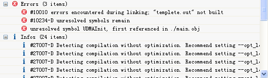

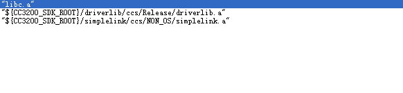

我CCS 的版本是6.0.1,创建的工程是cc3200,经过浏览其它人的帖子,下面是我lib 的配置情况
请问我的问题出现在哪里,还还有什么地方需要特殊配置吗?

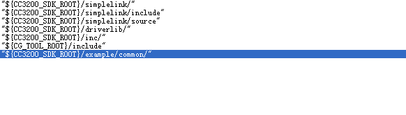

恩,这是C的问题,这是我自己创建的一个工程,模仿例程代码的,例程代码原来是好的,但是我创建这个工程之后,例程代码编译也会出现这个问题!还有一个现象就是,编译其他例程代码,有的会出现这个问题,有的不会。解决的办法就是把所有的工程全部删除,然后重新添加,我不知道我那个工程是不是导致什么地方的配置出现问题了!
