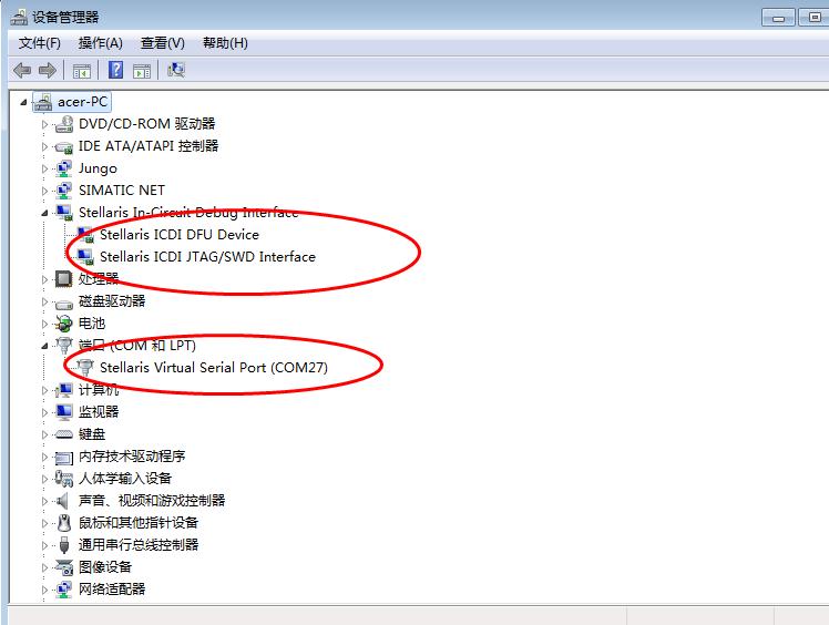

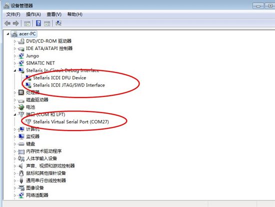

其实你已经装好了,这是我的可以下载的驱动截图,你所没有的就是哪个虚拟串口
