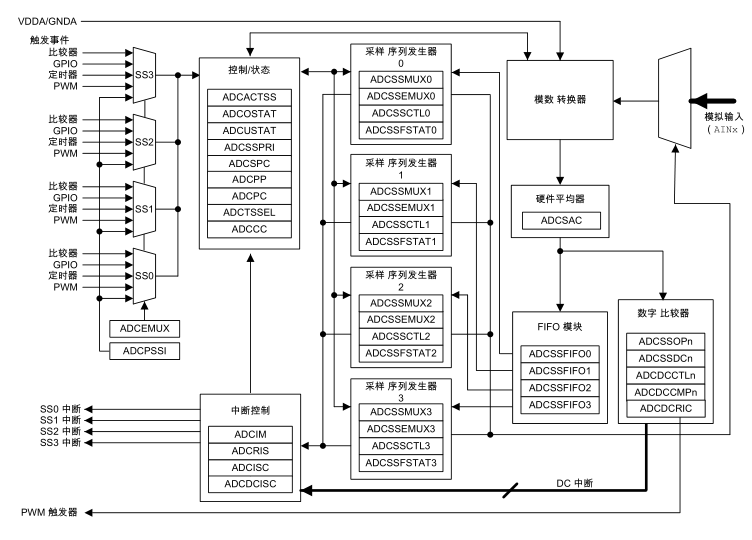

        看这副ADC的结构图,数据同时传进了比较器与FIFO,所以我自己猜测应该是可以取到这个值的,有没有做过的高手指点一下,实在不行的话我只能再把ADC切回采样模式,重新采一次值这样来回切换了。

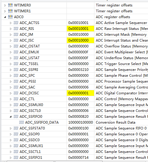

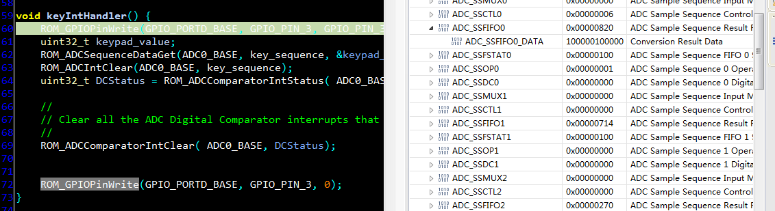

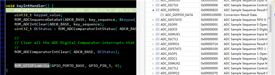

  • 在中断中直接看ADC结果寄存器中的值,看看可不可以取到。手册上好像真没说这个东东
  •         按照您所说的,发现使用不同的电压值触发中断寄存器值始终没变,一直为100000100000,我设置了断点自动刷新,发现每次中断都只有图2中所示的3个寄存器值有变化,这三个基本都是中断标志位,与采样结果没有关系。。。
  • 看来,这个结果是不会放在中断寄存器中的,自动比较了。
  •         这两天又重新折腾了一下这个东西,我重新下载了芯片的英文手册,发现了这么一段话:
    ADC conversions can either be stored in the ADC Sample Sequence FIFOs or compared using the
    digital comparator resources
            这个词表明这两条路径只能二选一了,我一直参照的是另一款TM4C123的中文手册,中文翻译没有体现出这个,原文如下:
    “取决于 ADC 采样序列 n 操作 (ADCCSOPn) 寄存器中的 SnDCOP 位的设置,ADC 转换结果可以保
    存到 ADC 采样序列 FIFO 中,也可以供给数字比较器进行比较。”
            也字换成“或者”应该就意思明确了,然后我继续实验,使用下面的代码对同一个通道多次采样:
    ROM_ADCSequenceStepConfigure(ADC0_BASE, key_sequence, 0, ADC_CTL_CH0);
    ROM_ADCSequenceStepConfigure(ADC0_BASE, key_sequence, 0, ADC_CTL_CH0 | ADC_CTL_CMP0);
    ROM_ADCSequenceStepConfigure(ADC0_BASE, key_sequence, 0, ADC_CTL_CH0 | ADC_CTL_END);
           这个的结果是在进入中断后成功采样到了触发中断的电压值,但是惊讶的发现,采样结果有一个周期的延迟,比如我分别用1V,1.5V,3V,2V,1V这样的序列触发,中断里采到的是RANDOM,1V,1.5V,3V,2V,我是想用ADC的这个特性做一个按键电压判断,这样一来本次触发得到的都是上一个按键的值,这导致按键功能完全没法实现,翻阅手册暂时没有看到这方面的描述,但是偶然中我发现驱动库函数手册ADCComparatorReset()函数介绍里面是这样写的:
    “Because the digital comparator uses current and previous ADC values, this function allows the comparator to be reset to its initial value to prevent stale data from being used when a sequence is enabled.”
            使用了前一次和本次的采样值?是怎样使用的?是否这就是产生延迟的原因?
