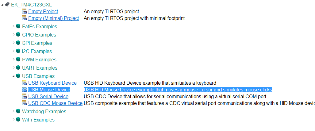

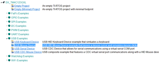

图一:使用的官方例程——实现按键控制鼠标在电脑上移动

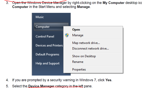

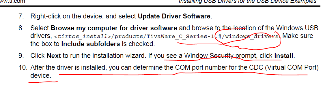

图2:是根据官方的技术文档——USB 安装的步骤:

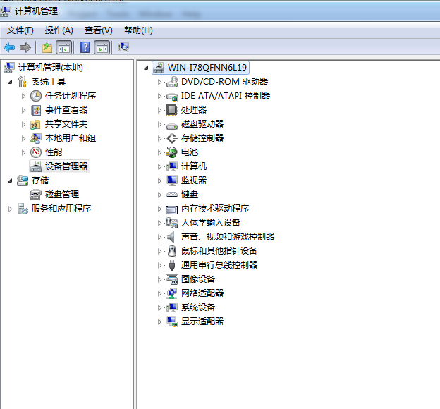

图3是最后的计算机的设备管理器的详情:————最后是没有办法进行USB的安装,不知道是什么问题。非常急,老师催的比较狠,请大家帮个忙??非常感激啊。。

    对于USB驱动的这个问题,也是昨晚解决的,可能还是系统的问题,电脑无法识别USB设备,最后是通过一个基于CCS编译器的USB例程,下载进去,自己的理解是作为一个引导吧。然后是再在自己的电脑上面链接实验板,就可以搜索到驱动安装了。现在USB模拟键盘也是弄出来了。
