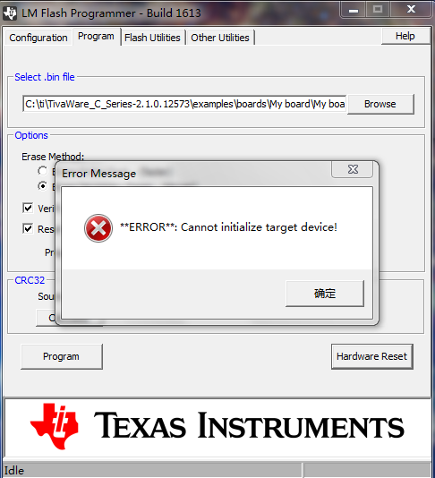

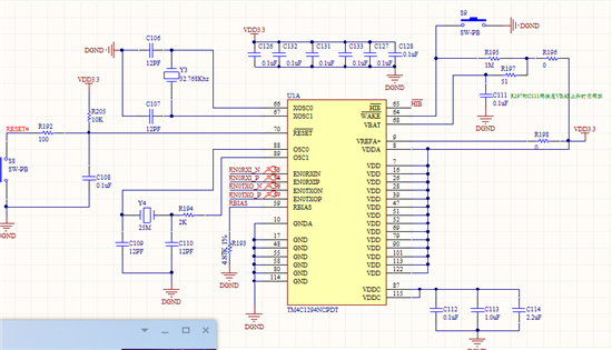

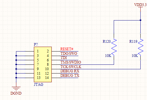

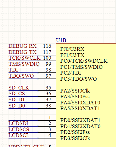

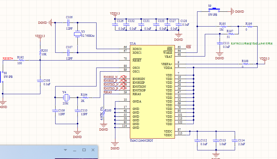

两块板子已共地,LM Flash Programmer显示无法初始化目标是怎么回事??
