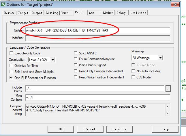

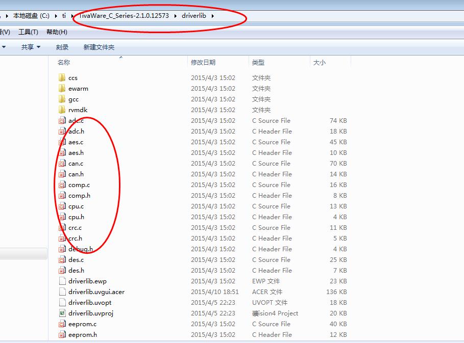

  • 新版本的库中,对于外设头文件的定义早就不用hw开头了,外设在这个文件夹中
    打开一个官方的MDK工程文件配置,发现包含头文件的格式如下
    #include <stdbool.h>
    #include <stdint.h>
    #include "inc/hw_memmap.h"
    #include "driverlib/debug.h"
    #include "driverlib/gpio.h"
    #include "driverlib/rom.h"
    #include "driverlib/sysctl.h"
    tm4c123gh6pm.h这样的定义在这里了
    打开一个官方的MDK工程,仔细研究下配置就懂怎么建立工程了。不过推荐用CCS,仿真支持的很好。
