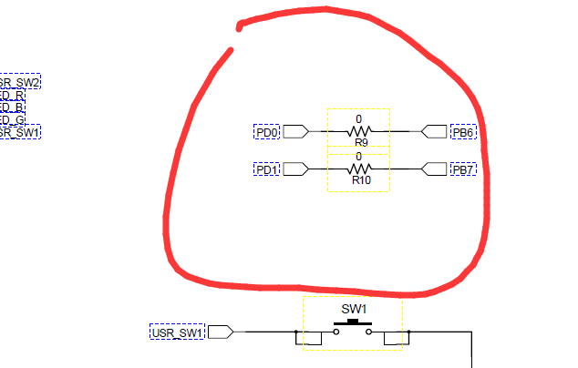

请问一下Launchpad上的零欧电阻的作用?
如图,偶然发现某引脚不好使,后查原理图发现两个通过0欧接在了一块儿,请问这样设计的目的是??
  • 将这两个电阻取下后,发现程序在
    SysCtlPeripheralEnable(SYSCTL_PERIPH_GPIOC);//PC4:EN PC5:CLK
    SysCtlPeripheralEnable(SYSCTL_PERIPH_GPIOB);// 0~3:DATA
    ROM_GPIOPinTypeGPIOOutput(GPIO_PORTC_BASE,GPIO_PIN_4|GPIO_PIN_5);
    第三句后,就会进入NMI HANDLER,是什么原因呢?
  • 是不是你将PC4和PC5设置为了特殊功能引脚,然后不可以配置为输出模式呢。
    1.你擦除整个程序看看
    2.烧例程看看
    3.设置为输入试试,单独设置,看看是哪个引脚的模式出错了
