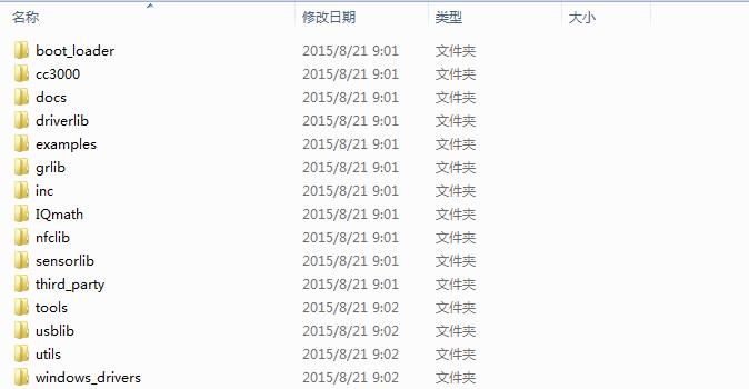

TIVAWARE开发包 根目录文件夹作用详解
TIVAWARE开发包根目录下有几个开发包
他们的作用分别如下:
文件夹 文件夹内的内容简介
boot_Loader             该目录包含引导加载程序的源码
CC3000                     CC3000 模块的源码和库文件,支持 TM4C123 和 TM4C129
docs                           Tivaware 文档汇集
driverlib                      外设驱动程序库
examples                  各种 Demo 板卡的例程和代码
grlib Tivaware           图形驱动库
inc                               包含了各型号的寄存器宏定义以及直接寄存器操作的部分宏定义
IQmath                       包含了高精度数学运算函数库
nfclib                           非接触式芯片 TRF79xx 的操作例程
sensorlib                   常见传感器操作的函数库
third_party                  第三方软件包,如网络协议栈,操作系统等
tools                           一些常用的工具汇集
usblib                         USB 驱动程序库
utils                            该目录内包含一组使用的程序函数范例
windows_drivers      开发过程中的 USB 驱动
