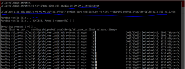

ti工程师们好,我按照步骤
基于AM243X-LP与EtherCAT的Demo操作说明
进行操作,进行到Step6时出错,提示uart_uniflash.py: error: unrecognized arguments:-cfg=sbl_prebuilt\am243x-lp\default_sbl_null.cfg
命令行提示如图所示,请帮忙分析解决,谢谢!

您好
我看了您发的链接中的step6,是先打开SDK,然后在SDK里面有这个文件,再去解析。您这个截图是在Leonyy里面找这个.py文件。
您重新看一下step 6的截图。
你看我截图,接下来的命令行已经更改路径到sdk了。我后面解决了,似乎是命令行里面的路径要手动输入,直接复制会出问题
