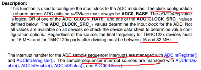

After changing ADC0 to ADC1, I cannot access ADC1 interrupt.
  • adc1不需要配置时钟吗 我没找到别的config接口
  • ADC1不需要配置吗 没找到相关config接口
  • 您好, 都用ADC0_BASE。
  • 感谢您,能帮我审计下这样的代码能否正确启动和停止adc吗?再次感谢

    您好,按照你的说法,修改 ADCClockConfigSet(ADC0_BASE, ADC_CLOCK_SRC_PIOSC | ADC_CLOCK_RATE_FULL, 1);  仍然进不去中断

    改为ADCClockConfigSet(ADC0_BASE, ADC_CLOCK_SRC_PIOSC | ADC_CLOCK_RATE_FULL, 1);仍然进不去中断
  • 您好,
          您单步调试一下,确认一下问题。
  • 卡在时钟配置上  我加了初始化ADC0外设后 就不会卡住 但仍然进不去中断
  • 您好,
             请对照这个帖子的解决方法检查您的代码。
             TM4C123GH6PM: ADC0 works but ADC1 not - Arm-based microcontrollers forum - Arm-based microcontrollers - TI E2E support forums
  • 已解决上述问题 ADC1的DMA通道搞错
