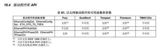

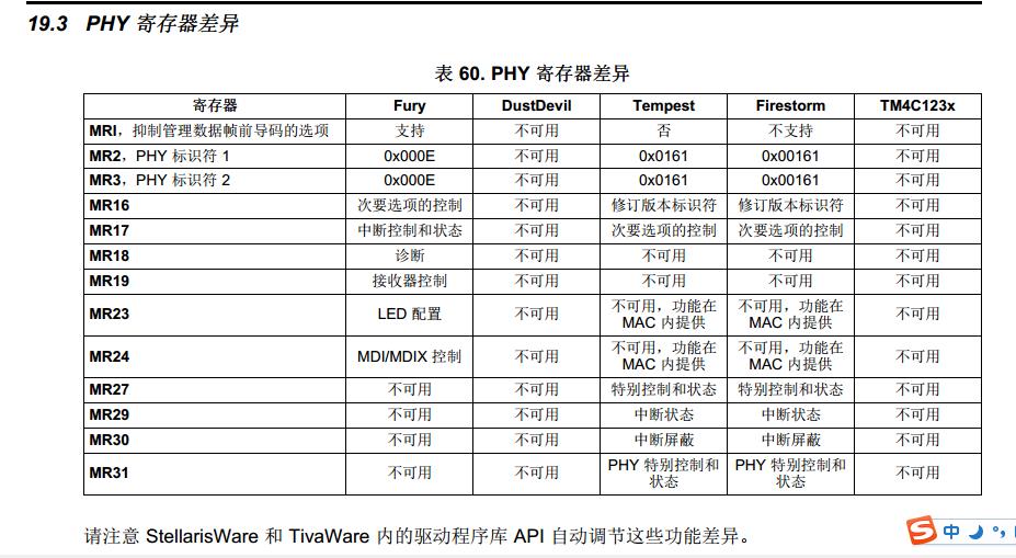

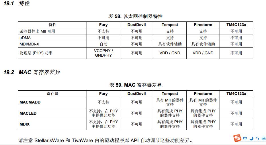

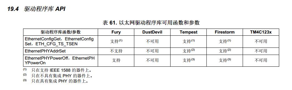

TM4C129系列网络芯片与LM3S8962一样不?我想使用KEIL自带的TCPnet,里面有(LM3S_EMAC)驱动,但没有tm4c的,请问两个芯片一样不,如果一样就可以直接使用。
移植文档,参考 http://www.ti.com/mcu/docs/litabsmultiplefilelist.tsp?sectionId=96&tabId=1502&literatureNumber=spma050a&docCategoryId=1&familyId=3102&keyMatch=Stellaris%20migrate&tisearch=Search-EN-Everything
