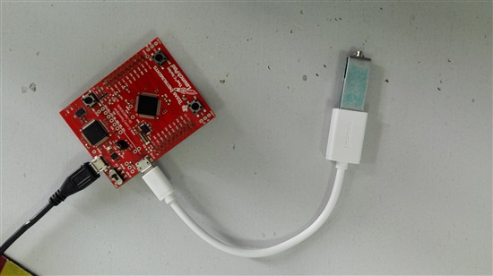

  • 你好,请教您一个问题,我想做一个以tm4c123gh6pm作为主机驱动一个u盘,来对u盘进行操作,修改的是TivaWare_C_Series-2.1.2.111\examples\boards\dk-tm4c123g\usb_host_msc这个例子,把显示和按键相关的程序去掉,但检测不到u盘设备,需要把R25和R29接0欧电阻吗?
