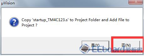

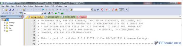

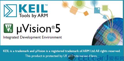

二、搭建MDK环境
1.打开MDK。如下图所示:
2.新建工程。如下图所示:

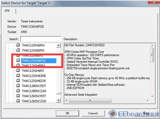

3.选择CPU芯片,没有相同的,选择相似的也可以。如下图所示:
