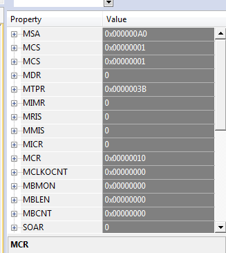

IIC 死循环
	I2CMasterSlaveAddrSet( I2C1_BASE, 0x50, 0);
		I2CMasterDataPut( I2C1_BASE, 0x01 );												//写入主机数据(寄存器地址)
		while( I2CMasterErr(I2C1_BASE) | I2CMasterBusy(I2C1_BASE) );
		I2CMasterControl( I2C1_BASE, I2C_MASTER_CMD_BURST_SEND_START );					//主机数据开始传输
		I2CMasterDataPut( I2C1_BASE, 0x06  );											//写入主机数据(寄存器内容)SysCtlDelay( 5 );
		I2CMasterControl( I2C1_BASE, I2C_MASTER_CMD_BURST_SEND_FINISH );					//主机数据+stop传输
为什么程序一直停在while呢?

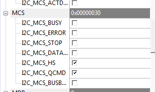

  • 自己看了看你的寄存器,还是觉得是你初始化的问题。
  • 从这里得不到能够判断原因的信息,至少要把完整的模块放上来

    这是初始化配置
  • Myi2cMaster_Init( I2C_BASE, GPIO_PORTG_BASE, 100000 );中的I2C_BASE和你用的I2C1_BASE一致不,可以debug看一下是否进行了对应的I2C设置
  • 看的好仔细。估计就是这里的问题了。
