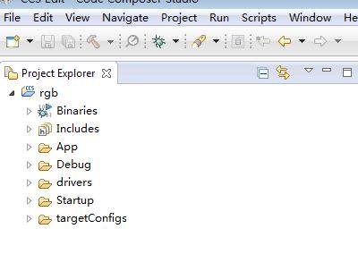

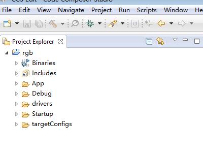

CCS的界面截图如下:【以ek-tm4c123gxl开发板的官方例程qs-rgb为例,这个工程最复杂了】

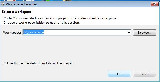

2.workspace的目录必须要在这里
D:\workspace
这个在刚打开CCS的时候设置

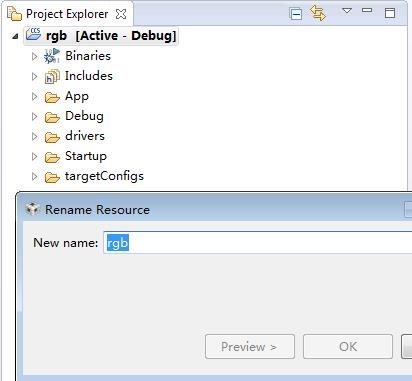

3.点击上图的OK后,直接导入所上传的工程文件就可以了。工程文件可任意改名(必须导入后打开方可改名)
